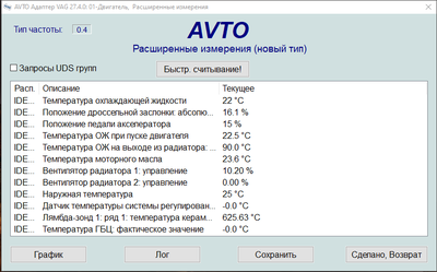

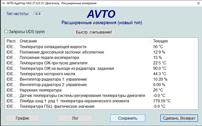

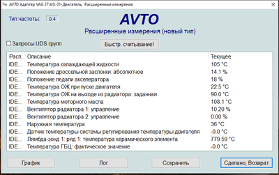

    Показатели после простоя 16 часов.
    Не может ли быть вся проблема из-за нехватки ОЖ в расширительном бачке до минимума примерно 0,5-1 л.?

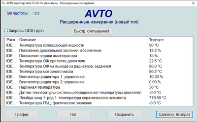

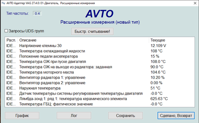

    До 90 нагревалась при уличной 26 градусов 30 минут.
    До 106 градусов по ОЖ нет реакции вентиляторов, только после 106 включается с малой скоростью.
    Только с включенным климатом, вентиляторы крутились на 63%.
    Почему то с неработающими вентиляторами, Пункт: вентилятор радиатора 1 показывает всегда 10,2%, даже просто с включенном зажиганием. Вентилятор радиатора 2 нечего н показывает никогда.

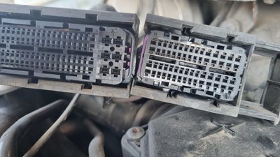

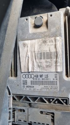

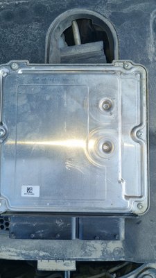

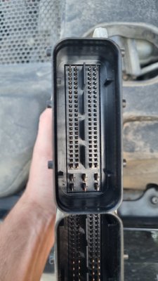

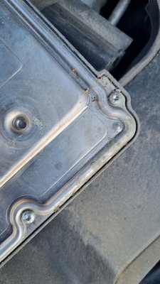

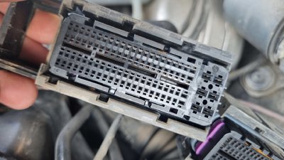

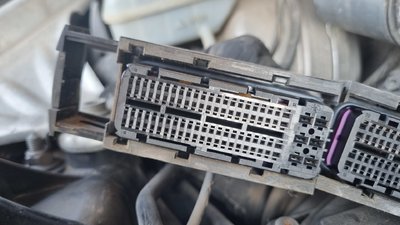

    Попробую щас контакты с ЭБУ двигателя разъединить, осмотреть и обратно подключить.
  9. RETRO
    RETRO Участник форума
    27 авг 2012
    228
    Audi A6 C7 2.0 TFSI
    Ничего криминального в контактах ЭБУ двигателя не заметил, кроме нижней немного позеленевший угол корпуса ЭБУ.

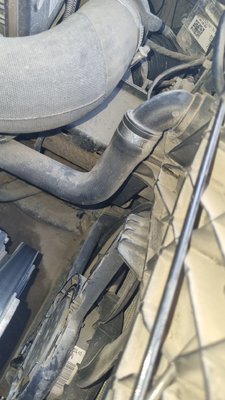

    Смущает то, что верхняя подача антифриза, патрубок, почти такая же горячая как и обратка внизу при температуре от 40⁰.
    Разве обратка должна быть такой же горячий если термостат должен быть закрыт на большой контур до ~90-100⁰?
