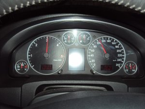

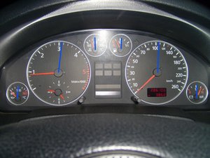

    Протестировал приборку ВАГКОМом и собственно на картинке синим нарисовал отклонения стрелок
    Явно не по центру)) Приборка не моя, сделать фото своей пока не наче)
    Как исправить это? Снимать приборку надо будет?

    не так уж и много,я бы забил,а так снять,разобрать и переставлять,тем самым тестируя после каждой операции пока невстанет в идеал.

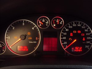

    Собственно вот моя в тестовом режиме

    При нажатии на адаптацию выдает такие вот данные, как мне настроить чтоб показывал правильно)
    Кста при тесте индикации значков слева как будто не хватает пару значков это нормально?
