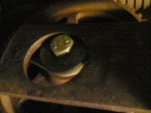

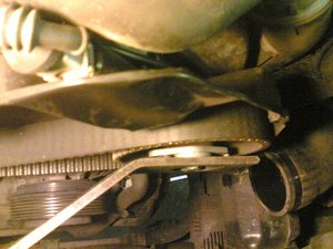

    ВОт Ещё фото не квалифицированного ремонта как следствие не правильно выставленный ремень ГРМ.Мотор работает не ровно динамика разгона заметно ухудшается.

  4. #F#E#S#T#
    #F#E#S#T# Живу я здесь
    5 мар 2009
    2.110
    AUDI A6 2.8 quattro & FORD F650
    ну ты бы сразу уточнил что это следствие того что сначала затянули шетерни а потом отпустили натяжитель!!!! а надо делать на оборот сначала отпустить потом затягивать!
