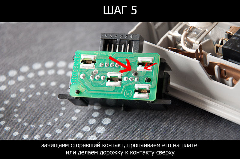

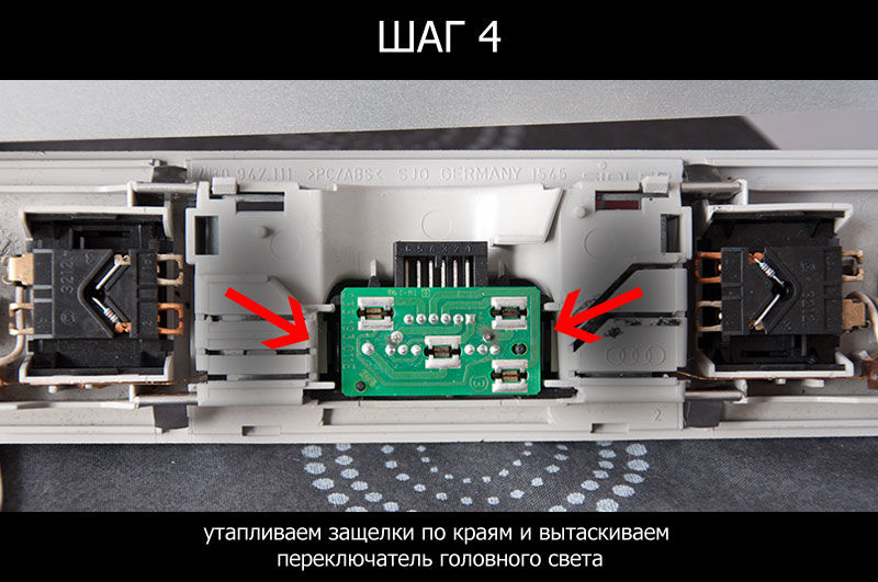

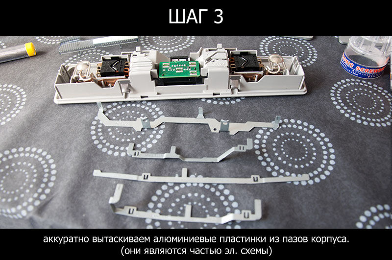

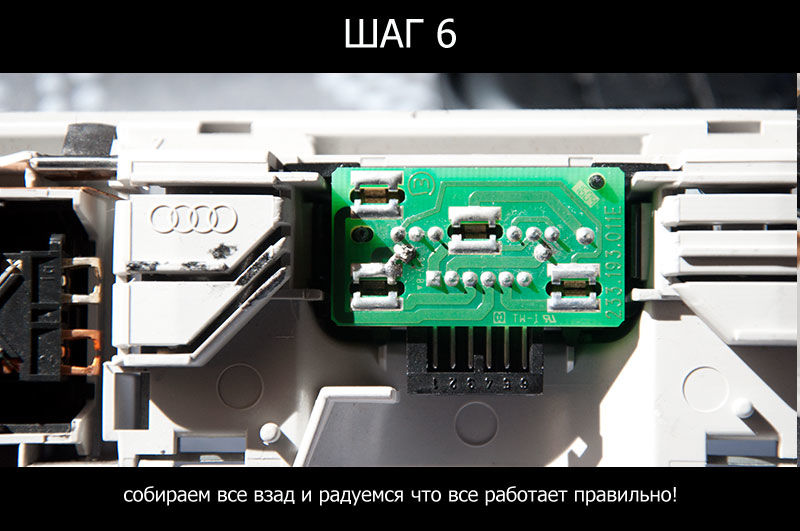

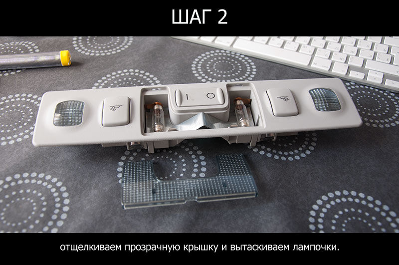

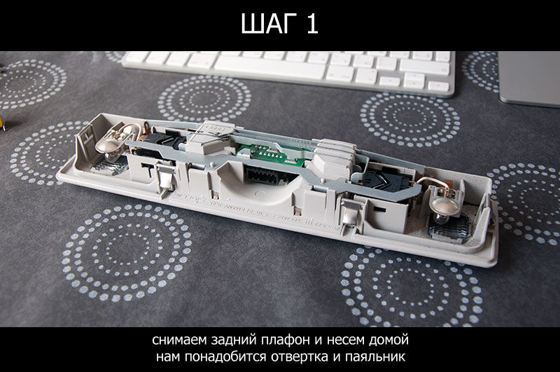

    С момента покупки машины никак не мог понять логики работы освещения.
    При отпирании дверей не работала подсветка задних пассажиров, при этом если принудительно включить переднюю подсветку загоралась и подсветка сзади, но при отключенной передней подсветке задняя принудительно не загоралась. Разобрал посмотрел плафон. Дело оказалось в подгоревшем контакте, слышал что это болезнь всех Audi 1998-2005 годов посему выкладываю фотоотчет.
    ЗЫ Надеюсь кому-нибудь пригодится.

  2. Miablo
    Miablo Живу я здесь
    9 июн 2009
    2.458
    зеленый Audi Allroad 2002г.в. 2.7Т ARE, аутомат
    Не совсем понял... В чем была проблема?

    В том что при открывании водительской двери не загорается задний плафон

    +1 Тоже поначалу удивлялся почему при открытии задних дверей не загорается плафон.:shock:
    Прочитав этот отчет решил посмотреть, в итоге пропаял сегодня контакт как здесь написано и все заработало.
    Автору огромное спасибо за отчет!!!!!!:thumbup:

    Спасибо автору! Починил контакт!

    Да, было дело с плафонами, только еще и с осв. багажника, месяц искал причину, пока не решил снять и посмотреть. Пропаял, работает.

    Спасибо автору поста!
    Всё заработало как положено! :rock:
