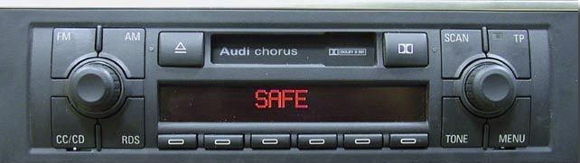

    Но вылезла другая проблема... после отключения аккумулятора на магнитоле высвечивается надпись safe . Может кто чего-нибудь посоветовать? Кода я конечно же не знаю, да и как его вводить не понятно, кнопки не реагируют на нажатие.

    Раскодировал :).... Вытащили магнитолу а на ней черным маркером нанесен код. Цена вопроса 1 euro. А вот со свистом так и не разобрался...

    1. Включаете магнитолу. На дисплее должно загореться "SAFE"
    2. Нажимаете одновременно кнопки "SCAN" и "RDS" и удерживаете нажатыми до тех пор, пока на дисплее загорится надпись "1000"
    3. Кнопками "1", "2", "3" и "4" вводите код. Кнопка "1" соответствует первой цифре кода, кнопка "2" - второй и т.д. Каждое нажатие на кнопку изменяет цифру кода на 1.
    4. Убедившись в том, что введенный код правилен, одновременно нажимаете и удерживаете нажатыми кнопки "SCAN" и "RDS" (2-3 сек.).
    5. Магнитола переходит в режим работы.​

    На станции где я был, парнишка достал набор из 5-6 штуковин, напоминающих женские пилочки, только короче, первую из них он засунул в щель под кнопкой CD, а вторую под кнопкой MENU, слегка нажал и магнитола выехала. А на ней черным по-белому код написан. короче вся процедура заняла 3 минуты.
