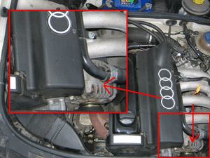

    Нашел я этот стук приликладывая дощечку и слушая. Даже не стук, а какой то странный гул, с определенной очередностью, как будто что-то крутиться криво :) Нашел то я нашел, но не знаю, что нашел. Пожалуйста не смейтесь, я не знаю, что это такое. Если знаете, подскажите и что можно сделать. Спасибо. Картинка приложена.

    Генератор, как пить дать! :rock: :rock: :rock:

    Спасибо!!! А что можно сделать, чтобы он не издавал непонятного гула? Смазать может что-нибудь в нем...

    Замена подшипников поможет адназначна

    Т.е. я так понимаю нужно его снимать + разбирать и искать подшипники?. Но там на нем ремень какой-то... мама-мия... я ведь разберу, потом не соберу... Ладно, спасибо на этом, буду думать, как делать.

    Есть фирмы которые ремонтируют (восстанавливают) генераторы и стартеры, лучше туда. там и подшипники поменяют и проверят как и что работает.
    у тебя в городе тоже должны быть. попробуйти найти такие.
    Но сначала убедись что это генератор!
    тебе правильно сказали: скинь ремент с него и заведи послушай,если звук пропадет то он виноват есдли нет то дальше ищи. или сними ремень и сам генератор покрути, может и так услышишь что он гудит.

    Я думаю что скинуть ремень не проблема, но ремень скинется и с кондюка и с ГУРа и с генератора - ремень то один, как ему диагностировать при таком раскладе? Скорее всего стетоскоп, для большей вероятности, как и сказали выше. Метод исключения вращения не прокатит.
