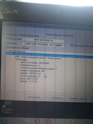

    Всем привет! Allroad C6 удивил в отличии от прошлого кузова непонятной проблемой.
    Суть в том, что после попытки поднять в положение allroad загорелся на дисплее значок машинки со шкалой положений и никуда не убирается, что ни нажимай. Желтой и зелёной машинки нет, но периодически выскакивает ошибка при диагностике
    02646 достоверность информации при регулировании дорожного просвета 008 недостоверный сигнал
    При этом всё опускает/поднимает, работают все положения, а с дисплея на приборке никак не пропадает эта индикация. Подскажите, знающие люди, в чем может быть дело?

    По первому вопросу - сам дурак, давно олроуда не было, позабыл про кнопку reset:lol::icon_alc:, да и другой он был, прошлый-то кузов. Но вопрос по абстрактной ошибке остаётся актуальным - что за "недостоверность информации"? Нет отсылки к какому-то конкретному датчику или клапану. По вагкому все 4 стойки показывают правильную высоту, значение в пределах допуска и соответствуют замерам по линейке т.к. недавно делал адаптацию.
