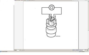

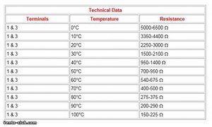

    проверь датчик...
    На картинке нариcованы клемы к которым нужно подключить тестер, и cделать замер в режиме Ом метр
    Все это дело производится при выключеном зажигании.
    Если ваши результаты совпадут значит дачик рабочий, если нет, ЗАМЕНА.
    Взял тут
  10. BlindHorse
    BlindHorse Старожил
    19 дек 2005
    8.997
    Кемеровская обл.
    JEEP WK2/3,6(`11)+Q7/3,0TDI(`12)
    Точность у этого измерения никакущая. Намерит он допустим 220 Ом - и сколько это будет по таблице? 90 гр. или 100 гр.?
