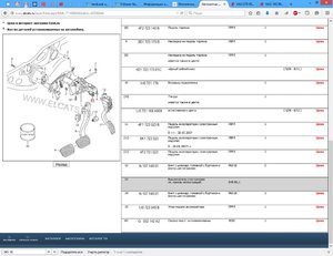

    лягуха тормоза видимо наелась

    привет.и где она находится??
