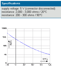

    4. А вот датчик Т не проверял, там помоему сопротивление должно менятся в зависимости от Т двигла, но какие показания при определенной Т должны быть??

    Не может О2 точнее газоанализатора быть, да и определяет он не состав смеси , а наличие свободного кислорода.Единственное , в чем он выгоднее предоставляет информацию-так это скорость реакции на изменение смеси.
    По датчику температуры на этот двигатель

    По датчику температуры на этот двигатель [/B][/QUOTE]
    Пасиб за схемку...:beer:
