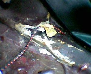

    Никаких щелей, датали все подходят ровно...вроде не повело кузов, с другой стороны я не могу определить этого, правильно? Машину не ведет, разгон, торможение резко - ровно...дорогу держит идеально...вск ОК...просто огорчило меня это открытие...искал течь, нашел...устранил, текло из дырки куда тросик открытия капота идет, там резинки не было...заодно открытие сделал...есть фото с мобильника...но впринципе видно...там замят метал...когда брал машину, знал что удар был...на стапеле выправить можно? Или не париться?
    И еще вопрос...гнить будет?

    Вот...прям посередине фоты...Это ланжерон? Но замят по ходу не он...а металл который над ним...миллиметров на 5 собрано...

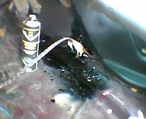

    Ржавчины не было...хотя пол уже полгода находится постоянно
    в водяной среде...никак не мог определить течь...ждал лета...
    Почистил, обезжирил...и залил битумной антикорозийкой...

  5. SHURAN
    SHURAN Guest
    Дружище - хочу тебя огорчить - это не лонжерон. Лонжероны идут левее и правее, а у тебя середина

  7. Prokhor
    Prokhor Новичок
    6 сен 2004
    76
    A6С6 3.0 tdi avant
    Знаешь, в принципе, ничего особенного.
    Я бы не заморачивался с ремонтом. Представь, что ты бы туда не полез и все было бы ОК. Если снизу ничего не видно (как я понял, машину смотрели и ничего не нашли?) - то ты свое на ней отъездишь и продашь.
    Но если у тебя "гармошка" снизу повдоль днища (утрирую ;)) тады при продаже могет случиться ОЙ.
    ИМХО - если это повреждение видно только при разборке салона - оставь, как есть!

    Только при разборе...такое ощущение что не балка сжалась, а металл поверх нее...снизу ничего не видно...идеально ровное днище...с заводской еще антикорозийкой...
    Машинку не собираюсь продавать никогда...так и сгниет у меня, если не нужда острая...
    А стапель не поможет значит...
  9. Борода
    Борода Bad e-mail
    5 май 2005
    101
    Audi 80 B3 SD,Rena
    Не забивай себе голову.Если-же тебе нетерпиться попасть на большие бабки,то дерзай.Стапель ищи минимум 25 тонн.И подумай ,сколько сварных работ еще будет,а металл любой нагрева не любит и гниет потом намного быстрее.:umnik:
