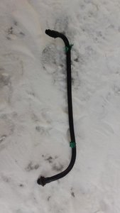

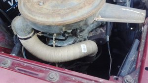

    Вот сегодня чуть чуть освободился и что я сегодня сделал.Был восстановлен подвод теплого воздуха к воздухану.

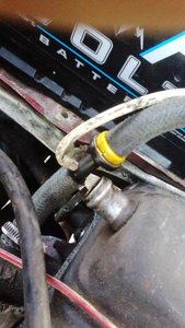

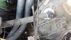

    Потом заменил старую пластмассовую трубку идушую к ВУТ на резиновый шланг

    После установки воздухана от таза,машина стала тупее на разгон,думаю это из за того что сам воздухан мал и двс нехватает воздуха,может быть я не прав.Еше по моему ошушению машина стала кушать бензу по больше.После установки нового шланга на ВУТ обороты стали ровнее 900 иногда чуть опускаются и тормоза стали чуть по лучше.Думая был подсос.Еше был прекуплен ремкомплект для нивы из тех соображений ,что новый ремкомплект от 083 уже был установлен и жиклеры думаю поменять.Кстати ,кто небудь знает какие надо приблезительно ставить на 1.8л?

    Что такое рхх? электромагнитного клапана нет,вместо него заглушка с жиклером.В подошве сосок типа торчит,я нанего просто шланг тонкий одел ое вроде для хх нужен,а на трамблер который должен идти я этот сосок заглушил

    Твой пост №13 фото №3 белый шланг должен идти на ваккумный корректор зажигания (на моей фото он под №1).
    И похоже, твой шланг на фото перегнулся, либо же его вакуум втянул, что не должно происходить с такими шлангами!
