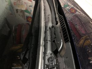

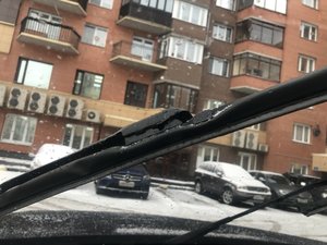

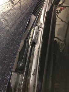

    Щетки ALCA 072000 и 076000
    длина 67 и 51см можно чуть короче
    Переходники комплект Код 300520
    Чистят отменно тихо
    Строго для зимы
