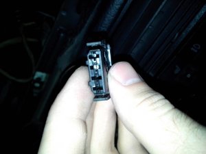

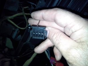

    Сегодня вытаскивал панель приборов для замены ламп, нашел за ней свободный провод с разъемом. Не смог понять, куда он идет. Могли бы помочь, что это может быть?
    На фото видно, что это один единственный коричневый провод с колодкой на конце. Выходит он из того же пучка проводов, что и провода панели приборов
  2. Adv0kaD
    Adv0kaD Onlive
    31 май 2009
    1.270
    08,ока,90q,a6,toyo
    на панель приборов и втыкается. там как раз один штырёк торчит :)

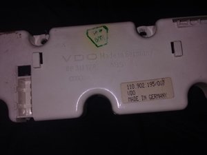

  3. vred
    vred Живу я здесь
    14 сен 2007
    1.314
    A6C6 2.7TDI 2006 Avant ACE 250, F75LTD
    Похоже идёт на лампочки, где сигнализирует о иммо, айрбеге.

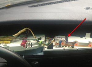

  4. Лёхан
    Лёхан I'm here for a long time
    10 янв 2007
    11.943
    Тунис
    A6
    Провод на показометр температуры масла в доп. секцию панели приборов.
  5. MahMahoritos
    MahMahoritos Участник форума
    25 июл 2012
    216
    A6C4 2.5TDI AAT 96
    Епт, всю панель вроде осмотрел, не нашел. Ладно, слепоту спишу на вечернее темное время :wink: Спасибо

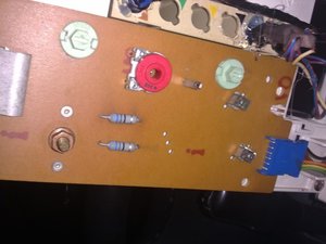

  6. Adv0kaD
    Adv0kaD Onlive
    31 май 2009
    1.270
    08,ока,90q,a6,toyo
    на фотках один металлический штырек с отверстием

  7. Лёхан
    10 янв 2007
    11.943
    Тунис
    A6
    И до кучи...
