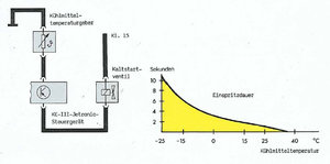

    Здравствуйте. На холодную, машина стала странно заводится.
    Крутишь стартером 2-3 секунды мотор схватывает, но не сразу как обычно на 1200 стрелка прыгает а держит секунды три 300 оборотов и потом срабатывает ПФ.
    Откручивать ПФ пробовал, срабатывает, распыл хороший.
    Дтож по графику.
    Как будто сигнал не сразу доходит до ПФ.

  3. kostner
    kostner Новичок
    24 сен 2016
    45
    А этот график говорит мне об обратном.

  4. BMI.57
    BMI.57 Старожил
    27 дек 2008
    5.195
    ВАЗ 1111
    На твоём впрыске..Если не ошибаюсь ПФ участвует в запуске движка ..От +20 ..это от долей секунд ..до 10 секунд при хороших минусах.
  5. BMI.57
    BMI.57 Старожил
    27 дек 2008
    5.195
    ВАЗ 1111
    Длительность работы ПФ зависит от температуры двигателя и не превышает длительность работы стартера.
    ПФ включается при температуре двигателя +60 градусов на долю секунды (разовый импульс) и при низкой температуре максимум на 10 сек. РелеТН, получая информацию о температуре двигателя от блока управления КЕ (падение напряжения на датчике температуры охлаждающей жидкости(ДТОЖ)), определяет длительность работы пусковой форсунки и включает ПФ при работе стартера.
    Вот даже как бывает на системах КЕ ..Правда это не про АУДИ..
  6. Kattani
    Kattani Живу я здесь
    16 ноя 2007
    4.353
    Audi 100/44 Avant 2.3NF 88г.
    Реле топливного насоса получает информацию от блока КЕ??
    В КЕ3 цепь стартёра не связана с пусковой форсункой. И даже в эбу впрыска не заходит Это в системах КЕ пусковая форсунка с одной стороны запитывается от цепи пуска стартёра, а с другой через термореле.
