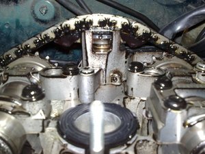

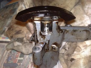

    Доброго времени суток!
    Хотел бы попросить у знатоков и пользователей форума, хорошо понимающих в двигателе и запчастях - помощи! (Audi A6 (4B, C5) 2.8 АТ)
    Коротко опишу историю поломки: При попытке завести мотор - произошел сильный толчек, после чего работал только стартер, авто не завелось. Машину отвезли на СТО. Первая мысль - порвался ремень... При дальнейшем осмотре - оказалось, что ремень целый, причина поломки - раздробленый "бошмак" (планка натяжителя цепи - наверное так правильнее) который повлек за собой, смещение метки и поломку 9-ти клапанов. Как сказал мне авто-механик, "бошмак" отдельно поменять нельзя, надо покупать его в сборе с насосом гидро-компенсатора. Я не очень хорошо понимаю, по этому прошу у вас помощи а именно, помогите разобратся:
    Можно ли купить/поменять "бошмак" отдельно, как правильно называеться эта деталь и если кто нибудь знает - ее код.
    Я буду вам очень признателен.
    За ремонт просят:
    2000грн - клапана
    5500грн - бошмак с насосом
    4000грн - работа (примерно 44500 тыс. р.)
    Не очень хочеться такую сумму отдавать и это даже не офф. станция...
    Заранее спасибо!

    Башмак отдельно не существует как запчасть. Ищи где-нибудь на разборках или помойках каких-нибудь сломанные натяжители и с них снимай. Еще можно их с е-бэй заказать. Либо купить натяжок от 1.8 мотора вроде (не помню точно,короче они нменого другой конструкции и стоят 5000 за оригинал,но башмак такой же) и с него снять
    зы... а где осколки от башмака? их наверно надо как-то вынимать из мотора? А то потом наделают делов там

    Кусочек я нашел в поддоне а все остальное, я так думаю, перемололо...
    Может не прав?
    Искать надо ?..

    А я чет не вижу башмак раздробленный. С виду вроде целый. На ибей действительно есть. Неоригинал натяжитель ни в коем случае не ставить, говно, проверено не раз. Надо выяснить почему он маслом не надулся, а то можно и по второму кругу попасть.

    Башмак натяжителя не расколется сам по себе. Вероятная причина его поломки - неисправность самого гидронатяжителя. При замене одного лишь башмака есть риск повторения этой истории. Кроме того есть вероятность снова сломать б/у башмак при установке его на натяжитель (пластик твердеет со временем). Рекомендую Вам поменять гидронатяжитель с цепью. Кстати, посмотрите вниз на гбц в месте установки натяжителя, наверняка вы увидите следы касания цепи и головки.
