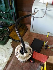

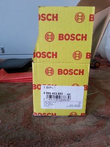

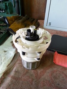

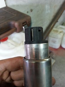

    Купил 10шный насос.Поменял.Подошел как родной вставил, в корпус старого боша. Стоимость 2,5 рубля за 10 шный Бош. Предлагали какую ту китайскую херь за 4.5 рубля и ориг Бош на Ауди в районе 7-8 рублей под заказ.
