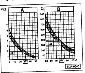

  7. fastniko
    fastniko Завсегдатай
    24 май 2004
    916
    А7 5door Q 3.0 TDI
    датчик проверить не составляет труда.
    Нужен омметр. В букваре даже есть график зависимости сопротивления от температуры => каждой температуре соответсвует свой диапазон сопротивления. НА FAQ все есть, читайте там. У меня врет термодатчик, который на приборку. Другие два: на мозги и на карлсон работают нормально. Я взял и подстроил саму, приборку. При ее снятии вы должны найти спец колесико для подстройки стрелки, тоже самое и для бензиновой стрелки. Так что может сама стрелка уже просится на замену. Но, еще раз, можно решить просто подстройкой.
    Если нужен будет этот график, пишите в личку
  8. fastniko
    24 май 2004
    916
    А7 5door Q 3.0 TDI
    счастье
    график
      76,7 КБ
      1.055

  10. fastniko
    24 май 2004
    916
    А7 5door Q 3.0 TDI
    если не лень, сфоткай "задницу" приборки и я тебе обведу красненьким кружочком подстойку обоих стрелок
    может на дизель стоят другие приборки, но сомневаюсь я
    тока вчера себе подкручивал бенз. стрелку
    а так - - работай омметром, замеряй сопротивление и сравнивай с графиком. Лучшее качество бы не пролезло в форум.

  12. fastniko
    24 май 2004
    916
    А7 5door Q 3.0 TDI
    если ты "таблицей" обзываешь мой график, то он из книги авторитного издательства "Альфамер" именно про В4-ки.
    Вижу FAQ ты не читал. Почитай...
    http://www.audi-club.ru/home.php?mi=508
    ...показания всех термодатчиков одинаковые:umnik:
