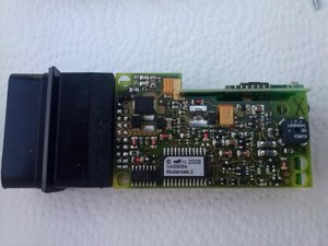

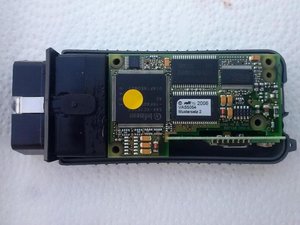

    имею прибор vas 5054А к машине подключаюсь через кабель (через бт както глючно) подключается ковсему кроме двигателя и АКПП.
    при попытке подключиться к двигателю выводит сообщение "используемый этим блоком протокол передачи данных uds не поддерживается ediabas"

    Обычное дело для китайских клонов этого прибора.
    Половина экземпляров не работают по UDS

    Нет. Все дело в аппаратной реализации китайцами 5054a.
    Есть отличия в приборах, где UDS работает, и там где нет.
    Кстати, в приборах, где UDS не работает, обычно еще нестабильно работает и блютуз.

    как быть что делать? (ну кроме как купить оригинальный за бешеные деньги) может этот как то доработать, сегодня вскрыл его и промыл от флюса -не помогло.

    Можешь сравнить (частично, так как не все видно)) с фотками оригинального девайса и найти отличия.
    А для диагностики проще купить VCDS шнурок - он быстрее и удобнее в работе.
    Возможности, которые есть у 5054 и нет у VCDS ,в реальной жизни востребуются крайне редко.
