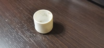

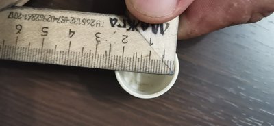

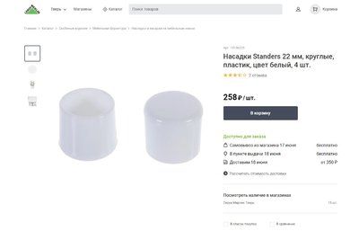

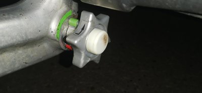

    Затем озадачился как защитить личину от попадания влаги и грязи что бы её не забило. Весь вечер перерывал свои закрома и в итоге нашел идеальный вариант - насадка силиконовая на ножки табуреток из Леруа диаметром 22мм. Села плотно, правда пришлось немного её укоротить что бы сильно не торчала https://tver.leroymerlin.ru/product/nasadki-standers-22-mm-14156225/
