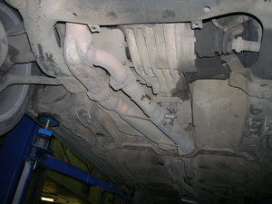

    Вот недавно переделал свой выхлоп. Вырезал какталезаторы нах и впендюрил обычные трубы. Звук у тачки практически не изменился, остался схож со штатным. А вот мощи прибавилось. Ещё мотор стал ровнее работать и на низах поотзывчивей. Ездил со штатными эсками до и после. До смены выхлопа меня объезжали на 400м примерно на корпус. После тюниха, я стабильно стал привозить тем же машинам
    корпус, полтора. Есть один минус. Тачка стала жрать примерно на литр больше.

    Где делал и во сколько тебе это обошлось?:very_cool:

    2100р А вот где делали скажу в личку.

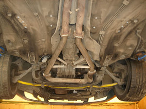

    У меня вот не в тему вопрос - стабилизатор у тебя просто крашеный или ты менял его?

    Стабилизатор менял. Был 26мм поставил 28мм.

    А я вот так сделал

    2Sergey S4 Побольше фоток, побольше :))) Покажи, как у тебя конец магистрали выглядит, плз!
    2Walo S6 Так получаеца, у тебя стабилизатор от 4.2 (диаметр такой же)? Или брэндовый заказывал. Мне просто кажеца, что стокового мало.
