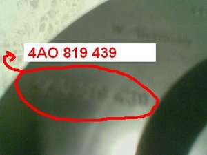

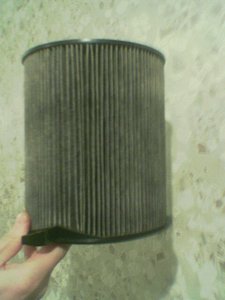

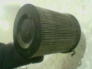

    Вот в чем проблема.
    У отца Ауди 100, 2.8. 178 лыс. 1993 года.
    Собрался он салонный фильтр поменять, а у него стоит не квадратный, как везде (по крайней мере так говорят в магазинах), а КРУГЛЫЙ! Рисунки прилогаю.
    Интересно, что по номеру, выбитом на этом круглом фильтре, выдают квадратный! :umnik:
    А курглого нигде нет... :shock: :unhappy:
    Мож кто чего посоветует, где достать этот фильтр?

    Обратись в NASA, у них была такая проблема, из подручных средств умеют делать :laugh: .
    Шутка. :)
    А если серьезно, то очень странно что на разных фильтрах одинаковый номер :shock: . А в ETKA не проверял?

    По ЕТКЕ тоже квадратный фильтр под этим номером.. Вобщем загадка какая то...

    Бошевский номер 1987431004 - но написано, что "снят с производства без замены".
    По этому номеру даётся рисунок круглого, как на фотке. Другого неоригинала нет.
    Нужно заказывать именно этот номер, такой же, но с буквой "А"(4А0819439А) - уже квадратный.
    Около 1200р.
