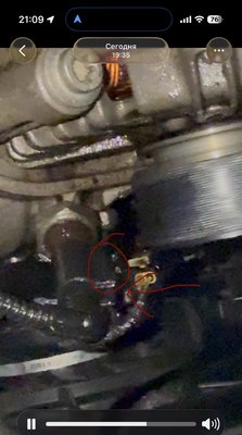

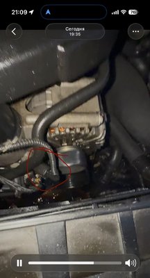

    Приветствую! Являюсь счастливым (нет) владельцем Audi A6 в кузове C7, 2015 года (Калужская сборка).
    Относительно недавно меня поверг инсульт, а именно когда я увидел огромную лужу масла под машиной. Я сразу же вспомнил все молитвы VAGовским богам, но они меня не услышали.
    После недолгих раскопок обнаружил, что льется из центра двигателя спереди (при заведенном моторе) , причем льется конкретно, да каждое утро — можно заливать новое масло. Прикрепляю видео.
    вопрос: скок это стоит, что это и сталкивался ли с этим кто нибудь

    Обведенное красным, это датчик давления масла.
