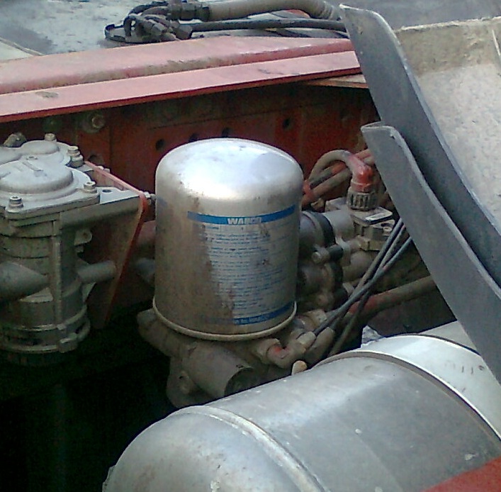

    Второе, у меня есть селикагель, диаметр около 4-5мм можно его засыпать в осушитель компрессора? Или очень крупная фракция, для компрессора?

    В этой машине их 2 шт, точно не помню какие но 100% с правой стороны, средний ряд.
    Силикагель 4-5 мм в диаметре не пойдет слишком крупный.

    Для замены селикагеля в компрессоре мне посоветовали взять осушитель от грузовика, он стоит копейки (у нас 15 евро), по объему селикагеля там хватит раз на 5, просто расковырять осушитель и забрать селикагель :)[​IMG]
