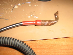

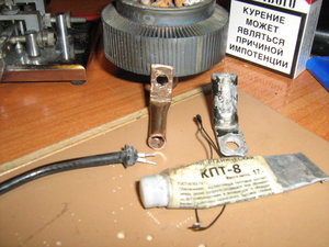

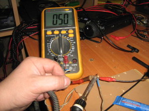

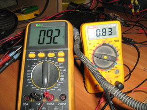

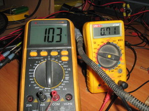

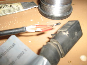

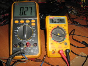

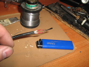

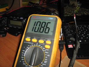

    короче умер датчик,снял, сопротивление вместо 10кОм порядка 600 Ом,решил не лохматить бабушку,сделал самопальный колхоз стоимость 0р,ориджинал от 1600..
  20. Dimon A-6 TDI
    Dimon A-6 TDI Живу я здесь
    24 май 2004
    1.285
    ALLROAD 2,5AKE2003
    поставил работает ошибок нет,теплопроводность у меди повыше,
