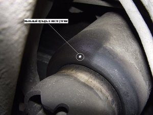

    мыльный раствор даст тебе исчерпывающий ответ. 99% дыра в баллоне.

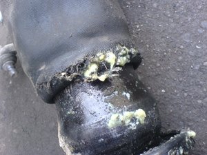

    Залей герметик в баллон и катайся до весны!
    Вот герметик: DSC01597.JPG
    Вот где у твоего баллона бырка:
