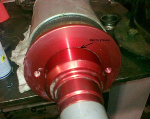

    Вообще, как мне кажется, проверить на утечки воздуха из баллона самое правильное, снять стойку с машины, и в собранном виде погрузить в ванну с водой, предврительно создав в ней некоторое давление (что бы пневмобаллон сел на уплотнительные кольца). Потом по мере добавления давления в стойку наблюдать за появлением/отсутствием пызырьков выходящего воздуха.
    зы: у себя так искал утечку в заднем баллоне, который травил из под верхнего пластивого колпочка

    Все стойки поочередно снимать гемор. А мылить на месте, тем более на морозе не всегда видно.

    Гемор, не гемор, а утечку воздуха в верхнем уплотнительном кольце, без снятия не обнаружешь (ИМХО)

    Как раз в этом месте я обнаружил брызгая мыльным раствором - сочилось между двумя алюминиевыми деталями - верхом баллона и крышкой которая к кузову прикручивается

    Попробуй с задим баллоном

    Это точно, по крайней мере я не смог год назад
