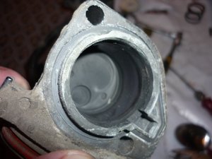

    Сегодня снял компрессор, разобрал, почистил, пожарил, спирту вручил:D. Поставил на место, буду наблюдать.
    Но есть у меня один вопрос. Штуцер(гайка) который идет от компрессора в систему, около трубки(чють выше), с каким усилием надо тянуть? Крутил сегодня, усилие небольшое а он все крутиться. До конца мучить не стал. Ведь тело то пластиковое, может резьбу сорвал, но повторюсь - тянул не сильно(момент не знаю, т.к. ключа не было). Очень тревожит меня данная ситуевина.
    П.С. Есть несколько фото, завтра выложу.

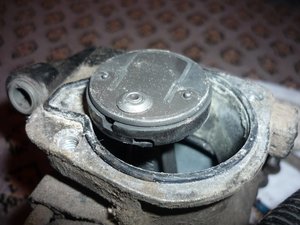

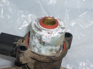

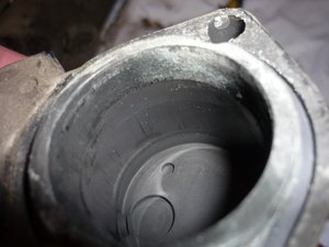

    Нда, походу я его сорвал. Тянул как появилось усилие, еще около одного оборота. Но по моему воздух не травит. Какие могут быть последствия? И как исправить мою не компетентность?
    Еще от себя добавлю кто будет делать первый раз:
    1. Откручивайте защиту аккуратно, с вэдешкой и строительным феном. Шпильки очень слабые, у себя две обломил.
    2. Уплотнительное кольцо трубки отжимайте в сторону компрессора, вставив между трубкой и кольцом небольшую отвертку.
    3. Аккуратней с силикатом, при разборке агрегата, старайтесь держать как можно более вертикально. У себя я немного рассыпал.
    4. Цилиндр осушителя я протер тканью(внутри было довольно много влаги) после чего поставил под фен(домашний:D) и прогревал около 10 минут. Ну вот вроде бы и все, стенку цилиндра смазал графитовой смазкой.
    П.С. компрессор стал работать заметно тише.
    Немного фото.
      356,2 КБ
      361
      114,8 КБ
      286
      364,3 КБ
      327
      151,2 КБ
      286
      150,3 КБ
      286
  20. avk1957
    avk1957 Авторитет
    17 ноя 2008
    788
    Audi Allroad 2,5
    Риски на третьем фото говорят о износе поршневого кольца, в результате чего поршень задевает за стенки цилиндра. К сожалению Ваш компрессор долго не проживет, готовьтесь к замене...
