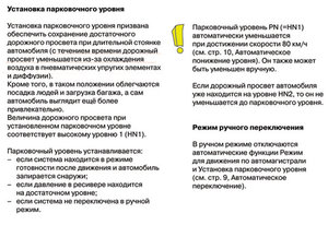

    ....у меня вопрос: так на каком же уровне машина должна находится обычно?....в инструкции по подвеске написано что на первом высоком, т.е. на третьем.....

  12. sergeyzsv
    sergeyzsv Новичок
    15 дек 2009
    30
    Audi allroad 2.7-2002г.в.
    2-й считается стандарт
    ....а как же это:
      216,1 КБ
      2.249
  13. dgacomo

    а это стандарт ПАРКОВОЧНЫЙ, для удобства посадки/погрузки. читай внимательно интсрукцию. с этого уровня на нормальный (2) встает после достижения 80 км/ч.

    ....значит обычное состояние автомобиля менее 80 км/ч всетаки на (3)....просто многие пишут что у них машина находится на стоянке во 2м положении.....

    нет, обычное состояние это второй уровень (как там в книжке называется не помню), при постановке на охрану, машина встает в третье положение для удобства посадки/высадки и для такого чтоб выглядела солидно/привлекательно (так прям в книжке написано).
