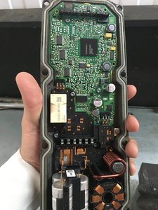

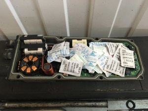

    Разобрали рейку: там была влага.
    Возможно конденсат или из-за больших луж накидало...
    почистили;
    промыли очистителем контактов.
    Далее в голову пришла безумная мысль - накидали пакетиков силикатного геля из обувного магазина (чтоб влагу впитывали) :)
    Забетонировали блок управления и всё собрали обратно.
    Рейка заработала. Не знаю надолго ли...
    Цена ремонта: 25000 и 1 день работы.
    По возможности отпишусь о дальнейшей судьбе рейки...
    Всем спасибо!

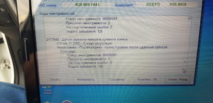

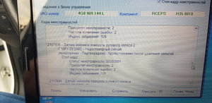

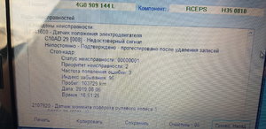

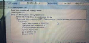

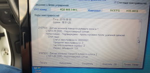

    Всем привет. Ребята помогите советом. Сняли разъёмы с рейки 2, силовой не снимали. На следующий день загорелся жёлтый руль, через день красный. До этого проблем с рейкой не было. А6 2012. На данный момент прошивку залили, красный руль потух, если ехать медленно. Как только активно начинаешь ехать, опять появляется красный руль. Подскажите пожалуйста, знающие люди. фото ошибок про датчики были при жёлтом руле, а про блок и в одисе, при красном руле

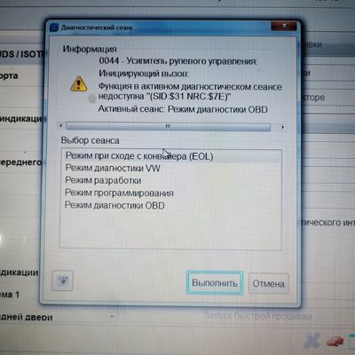

    Привет ребята. Может кто подсказать, загорался красный руль временами, помогала прошивка. В итоге разобрал ее, просушил и в процессе прошивки вышло окошко ошибки Windows и приложение ODIS E завершило свою работу. При попытке прошить повторно ничего не выходит, через 15-16 секунд строка прогресса резко доходит до конца и ошибка. Так же при нажатии Запк см к прошивки выделить окно (прикрепил к посту)

    Ростовская обл.
    Положил блок. Одис в сторонку. Берём епромку через программатор льем дамп. Надеемся на лучшее. А так замена блока и поехали.

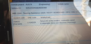

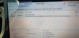

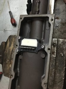

    Была ошибка:
    7353984 - Position Sensor for Motor
    C10AD 07 [137] - Mechanical Failure

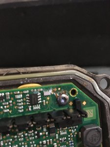

    Разобрал рейку, и собрал. Почистил ротор, и внутри немного статор.
    С платой было всё впорядке, следов воды не заметил.
    Теперь такие ошибки
    1052432 - Internal Control Module Memory Check Sum Error
    B2000 49 [137] - Internal Electronic Failure
    7341632 - Position Sensor for Motor
    C10AD 29 [137] - Signal Implausible
    Я так понимаю может криво плату установил?

    Для начала нужно прошить 44й блок, а потом уже смотреть. Не тот автомобиль Вы выбрали для ремонта коленке.
