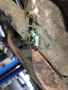

    Короче ошибок прочитать не могу, не видет комп блок управления электроусилителя ((((
  15. nickart
    nickart Живу я здесь
    5 май 2007
    1.135
    Вообщем перетерся кабель проводки на электроусилитель руля. Поставили новую. Связь с Блоком появилась!
    Висят ошибки по обрыве связи и положения руля и включения индикации неисправности рулевого управления. Пробую удалить через Васю, всеравно висят(
    Теперь видимо перекодировать блок нужно будет.... Надеюсь блок живой будет

    Об что он там перетерся? Не зафиксирован совсем?

    Если проблема была в кабеле, то перепрошивка должна восстановить блок.

    Меняли на дилере весной сцепу с мехатроном, снимали подрамник и когда назад ставили зажали им кабель проводки гура, в итоге кабель перетёрся, окислился, хорошо, что не сгорел нафиг в итоге. Именно поэтому с блоком и не удавалось связь установить.
    Проводку-косу новую поставили, связь с блоком теперь есть. Осталось ошибки удалить, сегодня приедет вечером специалист, попробует перепрошить, надеюсь на этом всё и закончится...

    В итоге малой кровью не обошлось...
    Поменяли блок управления, и части рейки. Вот в багажнике моё старое добро...
    Если кому нужно дам координаты человека, который именно рейками занимается. У него куча запчастей-блоков, частей реек, реек в сборе (именно для вага). Находится около южного порта.
