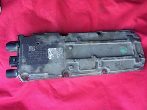

    ОД скорее всего озвучит замену рейки. У меня была такая же ошибка с демонстрацией "красного руля" и отказом ЭУР, но я ее успешно удалил. Приведу свои мысли по этому поводу, скорее попробую локализовать источник ошибки. "Адрес 44" это ни что иное как блок управления ЭУР -J500 и находится он на самой рейке за крышечкой с наклейкой
    "Реле для электро.механического усилителя руля" это желтая пятиконтактная коробочка на плате БУ V23135
    Схема реле ЭУР
    Далее надо смотреть, что с этим добром делать. Может у кого какие мысли есть? Например вдшкой попшикать больное место:spy:
