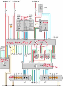

    Вот схемка, что происходит с корректором фар? есть ли в нем ошибки? Еще посмотреть по блоку центрального замка естьли ошибочки? И попробывать на блоке управления соплями перекинуть два провода сигналов с задних датчиков (обведены на схемке), какая последует реакция автомобиля? Автоскан можно прогнать по всем блокам и выложить....

    Амортизатор работает? Не клинит? Возможно закисание клапана в блоке клапанов. Датчик высоты подъема, проводка датчика часто перетирается на конце трубки. На регулировку фар, если я неошибаюсь работает передний левый и задний правый датчик.
