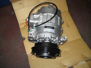

    Такой компрессор? :
      116,4 КБ
      2.163
