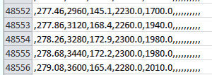

    По логу из 115 группы мозги делают запрос на 2300 милибар при 3300 оборотов ,а двигатель выдаёт только 1980 максимум.
