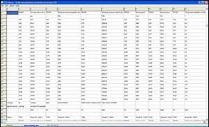

    Народ нужна ваша помощь!
    В8 2.0 кваттро Рево ст2
    Снял логи и обнаружили недодув турбины по всему диапазону столбец 5 и 7... Никаких посторонних звуков турбины нет.... Кто нибудь сталкивался с подобным? в чем может быть проблема?
    Если кто сталкивался то просьба в деталях описать симптомы... Спасибо

    Ну ну ...
    Им виднее это кому именно ? А ошибки по недодуву есть ? Стоковая турбина это мягко говоря понятие растяжимое и достаточно жестко коррелирует со степень ее ушатанности .
    Зы. Твой скрин плохо различим . Ты выкладывай CSV в архиве zip чтобы смотреть можно было нормально . Ну и как бы тема по рассмотрению логов есть на форуме в которой и надо все это выкладывать .

    Амету привет передай от меня :hi::laugh: Если он съел собаку на логах то почему не подсказал что делать с недодувом ???
    Ты если помощи хочешь то сделай как я сказал - выложи CSV нормальный . А еще лучше пересними логи так чтобы были только запрос и реал по наддуву ,тактирование регулятора обороты, а еще расчет и реал по воздуху ...
    Так же стоит посмотреть что в длинной коррекции по смеси . Ну и еще раз тебе предлагаю переместиться в тему соответствующую.
    Зы Сталкиваюсь с подобным регулярно особенно с прошивками рево . Вот тебе пару скринов подобного "недодува":

    он сказал проблема в турбине и нужно проверять что и как... вот все мои модули http://www.drive2.ru/l/5319964/
    сразу говорю групп как на поперечниках нет (слишком много умников которые сразу начинают рекомедовать группы)
    Какой именно нужен модуль? Подскажи и я пересниму и выложу... а пока выложил отснятый лог.... спасибо

    а ты сам чем занимаешься? тоже прошиваешь тачки? то что ты выложил там недодув мизерный, посмотри мой лог и ты поймешь что у меня реально что то с турбиной... кстати какие нужны модули?

    Это не модули это uds группы данных .
    Запиши 016-056-026-027-030
    Еще просто посмотри что в группах 107-108-109-110.

    выше вложен файл и там аккурат вышеуказанные модули... модуль 30 измерения в процентах... предполагаю это н75 клапан... посмотри и отпишись пожалуйста

    Да N75 тоже важен . Посмотрел что у тебя ,в верхней половине все так же как и в моих логах а вот в том что внизу на самом деле не дует совсем .

    ну и какой вердикт? ты смотрел последний лог с данными charge pressure control specifed value? это клапан н75? если да то почему всего 88 процент?

    Посмотрел - лог короткий очень . 88%-89% это в принципе те же максимальные возможные проценты ... Запрос в прошивке слишком оптимистичный мягко говоря . Ты еще запиши лог от мин до макс оборотов с значением Load ...Там небось тоже по макс нарисовано . Пробег какой у машину кстати ?
