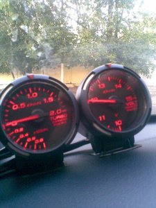

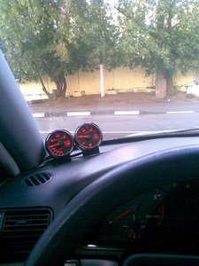

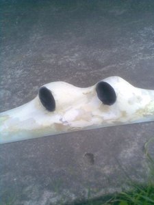

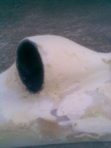

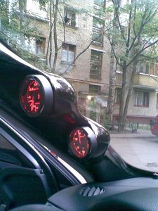

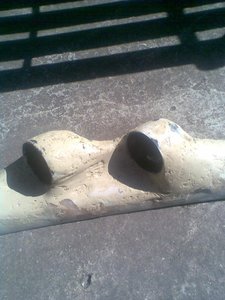

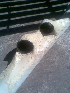

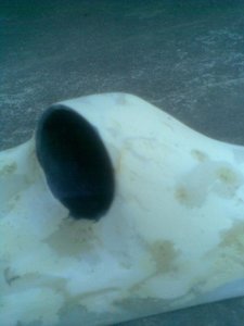

    Вот решил заморочиться с установкой доп приборов.
    Выбрал Дефи.Давление наддува и вольтметр.
    Потом надо было их как нибудь красиво установить, готовых подиумов я так и не нашел, решил сделать сам.
    -снял стойку, ободрал её от ткани
    -далее закрепил два стакана под приборы на эпоксидку и стеклоткань
    - монтажной пеной сделал форму, все лишнее отрезал и выровнил
    - потом шпаклевкой убрал все неровности(делалось под покраску, поэтому поверхность нужна идеально ровная)
    - и последний этап, покраска и установка.
      92,9 КБ
      179
      85,7 КБ
      177
      60,5 КБ
      219
      70 КБ
      176
      77 КБ
      150
    1 человеку нравится это.

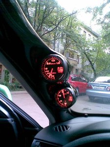

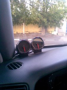

    и еще пара фоток.
      41,6 КБ
      129
      43,4 КБ
      132
      57,1 КБ
      141
      92,4 КБ
      307
      94,3 КБ
      287
  3. Guest
    Guest Завсегдатай
    7 май 2005
    846
    CDNC/s-tronic/quattro/avant
    ниче так....
  4. Александр М60
    Александр М60 Участник форума
    14 июн 2010
    201
    xxx е60 530 04г.в.
    совсем неплохо по фото
  5. алеха_1
    алеха_1 Новичок
    12 янв 2009
    76
    Audi S6\45 синий с
    Зачетно получилось.
  6. ToXa
    ToXa Участник форума
    27 июн 2009
    489
    A6, C7
    Спасибо.:beer:
    Самому нравится:thumbup:
  7. biturbo-069
    biturbo-069 Завсегдатай
    27 авг 2007
    712
    А6 С5 2.4
    надо перетягивать, а то блестят как у кота ....
  8. ToXa
    27 июн 2009
    489
    A6, C7
    да знаю. но ценник в 3.5 тыс пугает
  9. biturbo-069
    27 авг 2007
    712
    А6 С5 2.4
    Очень сложная форма! Отсюда и цена такая.
  10. One of a kind
    One of a kind Живу я здесь
    1 окт 2009
    1.666
    Была A4/B5 1.8Т
    ToXa - +1 в репу!
    Отчет по подключению не помешал бы...
  11. ToXa
    27 июн 2009
    489
    A6, C7
    Понял :beer: добавлю.
  12. FedoR
    FedoR Участник форума
    25 янв 2009
    180
    А4 В8 2.0 TQ
    Подпишусь отчетик не помешал бы тоже хочу заморочиться!
  13. Igor23
    Igor23 Завсегдатай
    11 апр 2008
    678
    Краснодарский край
    A4B6 1.8T BT
    А не лучше ли Т вых или Р масла вместо вольтметра, а так зачет:thumbup:
