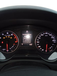

    Добрый день. У меня такая проблема: Утром завела авто. Поработала секунд 30. Под капотом раздался какой-то звук и машина заглохла. При повторной заводке впечатление что троит и что не хватает топлива. Схватывает, вот вот заведется, но НЕТ. Проверили на ошибки, ничего не обнаружили: только те которые при заводке высвечивались, руль и т.д.. Что может быть? До этого никаких симптомов не было.

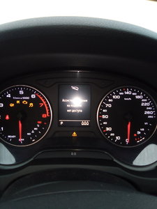

    Спасибо. Вот фото что при включении зажигания. Машина 2015 года выпуска. Пробег 65т. Бензин. Проверяли на ошибки- нет таких ключевых. Пробовала опять- вот вот заведется ,но нет. Что-то не хватает. Стоит во дворе. Походу ждать тепла,

    Так идет с выхлопной трубы дымок? Если нет, то вызвать спецов. 2000-2500 это стоит у нас.
    тепловой пушкой за полчаса реанимируете. На фото машина жены. Такая же беда была. За 2,5 часа замерзла
