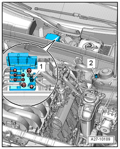

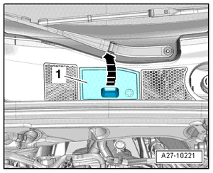

  12. melkon
    melkon Суровый диагност
    21 сен 2005
    27.088
    Tuareg NF 3.0TDI на пневме.
    Все есть там . - клемма это штырь торчащий на левой чашке амортизатора или просто на мотор кинуть , а + находится под пластиковой накладкой водяного ящика ( под лобовым стеклом) точно по середине . Там даже специальный лючек есть .

  13. YanaSib
    YanaSib Новичок
    30 окт 2013
    4
    А4 2.0Т quattro
    Спасибо огромное!!! Завела!))) теперь нужно акум поменять)) Просто это у меня первый немец, всю жизнь на японцах каталась))) а у них все по разному))
