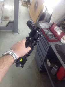

    Доброго всем времени суток! Не так давно стал членом Ауди клуба, Купил авто с небольшой проблемой как мне казалось. Пр являлась она так, когда заводишь авто, стартер крутит нормально, но вот авто схаватываетиногда слишком рано чем нужно, а иногда может крутить и не заводиться, или крутит обороты до 500 подымаются и она начинает захлебываться, стоит дать чуть газу и все нормально. Но это же не нормально Ауди с газом заводить. Приехал в сервис сказали слетела какая то хрень с вихре выях заслонок - типа это болезнь у всех рано или поздно случается во общем 14000 и я поставил новую хрень машину стало меньше колбасить но проблема с заводом осталась. Подскажите что может быть?

    подключили сканер, сказали не закрывается одна из форсунок, соответсвенно не держит необходимое давление. Буду менять!
