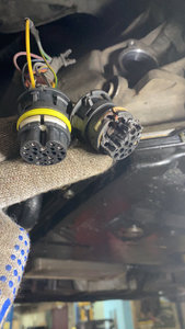

    Приветствую. А6С7 12 год когда по стоит машина
    Садишь заводить жмёшь старт включает зажигание но не заводит
    Долго по тыкаешь по закрываешь по открываешь рычаг по дергаешь
    И тогда заводит
    Что может быть ?

    Моё предположение:
    Разъём ЭБУ коробки DL501
    Но гадать по фотографиям и словам сложно.
    Обратитесь к специалистам!
