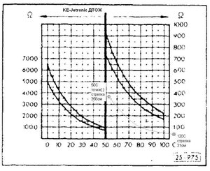

    Скорее всего это ДТОЖ(он корректирует на мозги подачу топлива)нужно замерить сопротивление на датчике на холодную ,на горячую и по мере остывания...есть график на котором указано сопротивление при разных температурах...если соответствует значит он в порядке,если нет то под замену.

    #12 Михаил 32, 10 фев 2014
    зависимость сопротивления и температуры при проверке ДТОЖ

    На AAR нет датчика коленвала.Проверяй ДТОЖ.Выше график выложили.Менять насос не убедившись что причина в нём-пустая трата времени и денег.
