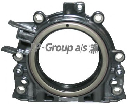

    Мне сегодня знакомый как раз это и подсказал. В итоге снял снова коробку. Но так и не понял как определить правильное положение этого кольца. Не могли бы подсказать по каким меткам надо ставить?
    Старый сальник
    Старое кольцо
    Новое кольцо
    У нового кольца в номере есть разница. На конце стоит буква D, а на старом буква F. И визуально они слегка отличаются. Новое кольцо примерно на мм выше. Из-за этого могут быть эти проблемы?
    Новое кольцо сегодня еле вытащил. При извлечении пришлось его покоцать. Это проблема? Думал может старое обратно поставить? Это кольцо вращается вместе с каленвалом?
    И есть ли последовательность в установке этого кольца? В прошлый раз прикрутил сальник смазав герметиком. Закрутил все болты с сальника и потом уже вставлял кольцо. И его пришлось резиновым молотком постукивать, иначе не заходило. Так и должно быть? Или сначала вставить кольцо и только потом закручивать сальник?
    И ещё вопрос: можно ли заводить мотор не устанавливая коробку? Хотелось бы сначала убедиться, что всё правильно собрал.
    Извините, что столько вопросов, но хочется по быстрее сделать машину.

    Вот нашёл в гугле фото. Так должно быть?
    Когда сегодня снял маховик, обратил внимание на то, как я это кольцо в прошлый раз поставил. На 4 часа стояла эта дырочка в кольце.

    Люди добрые, подскажите как мне выставить ВМТ? Перечитал много разных тем в этом форуме и на других. Но везде описываются случаи, когда перескочил ремень, плохо работал двигатель и т.п. У меня же ремень и прочее на месте. Машина отлично заводилась и норм работала. Нужно правильно поставить это кольцо от сальника. Как в таком случае выставить ВТМ? Есть ли какая нибудь метка на задней части каленвала?

    И ещё без приспособы T10134 ты его ни когда правильно не установишь! Ювелирная работа, даже на пол миллиметра ошибаться нельзя, и когда запресовываешь у тебя есть одна попытка, если вдруг перепресовал больше чем надо, то можешь его выкинуть.

    Абсолютно верно.
    Эта приспособа служит не сколько для установки сальника, сколько для юстировки задающего диска.
    Можно конечно подрочиться без нее. Но это сродни онанизму. Движения есть, результата нет.

    то с чего считывает датчик.
    для понимания процесса Who am I?
    http://www.myturbodiesel.com/1000q/a5/Rear-main-seal-Jetta-Golf-mk5.htm
    Не факт что дело в датчике. Но как правило нужно проверять то, куда лазили.

    Спасибо всем за вашу помощь. Многое встало на свои места. Огромное спасибо ARTCHER за эти мануалы. Прочитав их я понял в какой я ж...пе ((((. Посмотрел цену на этот инструмент в интернете... и это кольцо видимо снова покупать придётся, т.к. я при покупке нового сальника, сразу же распаковал его, оранжевый фиксатор и пластиковое уплотнительное кольцо выкинул. Кольцо и сальник отделил друг от друга, посмотрел на них и принялся за установку. При установке, кольцо тупо вбивал в сальник резиновым молотком. Вчера, когда снял коробку снова, снял и это кольцо. Сниматься оно не хотело и пришлось его силой вытягивать и полностью испортил его. Старое кольцо на много лучше выглядит, но у него тоже царапинка в несколько мм от отвёртки ((((.

    Внимание! Без этого приспособления заменить сальник (VAG № 038 103 171) не повредив его практически не возможно. А с поврежденным сальником автомобиль не заведется, т.к. на сальнике смонитровано зубчатое колесо с которого считывает показания датчик положения коленвала.
