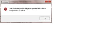

  18. coldfear
    coldfear Новичок
    2 июн 2017
    6
    Audi A3 ALH
    Не могу стереть ошибки!
