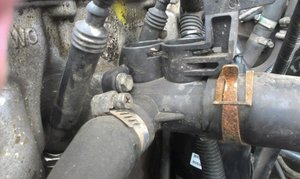

    Как я понимаю, должно быть три датчика на фланце. 1- Термовыключатель подогрева впускного коллектора, 2- датчик температуры указателя, 3 - ДТОЖ. Но у меня их всего два, оба сверху, они не вкручиваются, а просто стоят на защёлках, один двухконтактный, второй трёхконтакный. Трёхконтактный идёт на панель, а второй (если смотреть по схеме) идёт на коллектор. А Где у меня ДТОЖ? RSaicNFstZ8.jpg

  8. 7aniki
    7aniki Кабриовод
    26 апр 2014
    5.486
    AudiCabrio 2.3NG93
    если мне память не изменяет, тот, который трёхконтактный и служит для стрелки и лампы перегрева.
    Двухконтактный - как раз тот искомый ДТОЖ, который надо сверить с графиком.

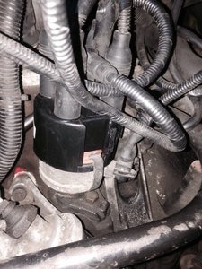

    80/b3 1.8 91г
  12. djanser
    djanser Bad e-mail
    29 авг 2003
    4.608
    Audi 100/4А ААЕ
    У тебя МоноМотроник, без вакуума и без датчика на подогрев впускного коллектора. Сам подогрев, конечно, есть и реле его есть, но управляет им ЭБУ (мозги двигателя, то есть).
    Поэтому у тебя всего 2 датчика на тройнике, их оба можно назвать датчиками температуры охлаждающей жидкости, но надо различать:
    - 3-контактный (на стрелку, на лампу перегрева, масса)
    - 2-контактный (на ЭБУ, масса).
    К слову, когда надоест менять трескающиеся и лопающиеся пластиковые тройники, спроси меня, как поставить силуминовый тройник и какие надо датчики. Я расскажу и скину фотки. И забудешь о проблеме. Но это к слову.
