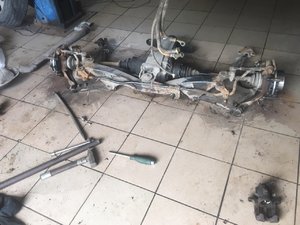

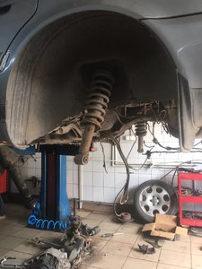

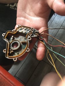

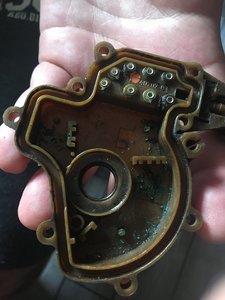

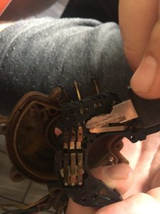

    Ура у меня праздник , только забрал машину с сервиса . Проблема была в самом датчике F125 , его уже ремонтировали и когда поставили на место забыли или не захотели проложить герметик по крышке датчика , в следствии чего вода + окисление сделали свое дело ( ., но силами электрика и донорских запчистей удалось восстановить датчик ,. ну и когда подняли машину стали видны проблемы , самая главная проблема это текший бак , чтобы его снять нужно было снимать заднюю балку , цена за пайку бака : 1000 рублей за выпарку бака + 2890 за саму запайку . а вот за снятие бака 12к взяли , демонтаж монтаж датчика акпп 3500, ремонт датчика положения акпп 5000

    ну и еще несколько фото не по теме... чет не получается с айфона все фотки скинуть только некоторые

    Если на фото твой F125, то там не герметика не хватает, а прокладки, трубки и сапуна. Жди в недалеком будующем очередных проблем

    там от прокладки одно название осталось , трубку и сапун переставили на другой датчик
