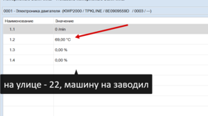

    Подключил к одису
    Машину не заводил разумеется... Утром было -22
    Скрины прицепил...
    Хоть мы сибиряки... но ей очень жарко.... 70 градусов бл....
    главное купил датчик оригинал....заказывал....
    Поеду куплю теперь фигню китайкую, не думаю что есть нормальные(сейчас вы дыре нахожусь) . поставлю...хорошо что есть опыт в замене...
    Спасибо всем за помощь)))

    Купил датчик. Вроде немецкий. Завелась) Снова можно по девкам)))
