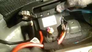

    Комрады, приветсвую Вас!
    Очень нужен совет понимающего.
    По моим предположениям, есть где-то обрыв в электроцепи на пути от аккума к стартеру или что-то сгорело. Машина не заводится - просто щелкает. Аккумулятор новый. Подключаю бустер под капотом - машина заводится. Подключаю бустер напрямую к клеммам аккума - НЕ заводится. Что сгорело?

    после чего это произошло? пиропатрон целый?

    после 6-месячной стоянки. Перед стоянкой машину пригнали из кузовного сервиса своим ходом. Насчет целый он или нет в итоге - затрудняюсь ответить.

    Начать с его проверки

    Проверили. Не помогло. Куда дальше копать?

    Как проверяли пиропатрон? Сделать временное соединение без него. Прозвонить силовой кабель. Проверить основные массы.
    Дальше уже по электросхемам ELSA, правильно Вам сказали надо иметь представление как устроены клемма 15, 30 для начала.

    проблема решена.

    как же Вы тогда проверяли пиропатрон и это не заметили...

    Так это же колхозные сопли допщиков! Саб что-ли зацепили?
    Хороший урок на будущее. Можно радоваться что не сгорела машинка.

    Вроде соплей тут нет никаких. Прогорела клемма акб. Предположительно, по причине плохой затяжки оной на акб
