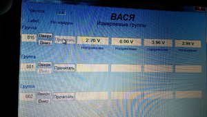

    показания в нетралке 15 группа?*
  6. Edw1n
    Edw1n Новичок
    28 май 2017
    5
    Вот...
