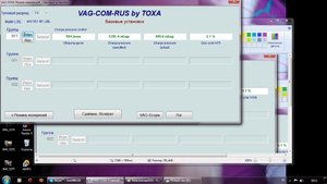

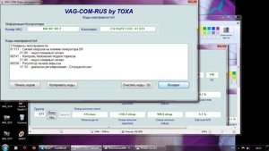

    Help .....Проблема такая Ауди А6 С4 2.5 ТДИ может целый день заводица а в один момент бац и незаводица . крутит стартер нормально идет едкий белый дым из глушака и все так можно крутить пока акум не сядет ,часто с утра так происходит холодный пуск . еще очень громкая работа двигателя . снял логи всякие не знаю какие на добыло кто что скажет ?еще тяга у машины не очень ну ето ладно, где наши гуру по аудикам помогите

    ошипка 00550. В поиске написано -пару дней будешь читать.
